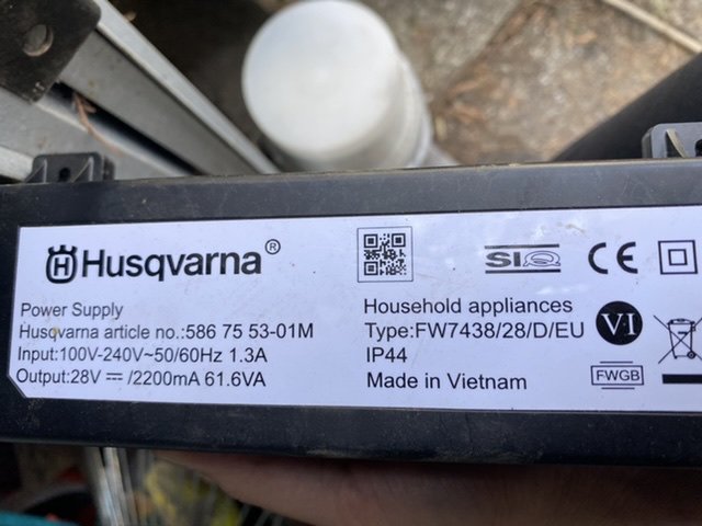

  1. Ok mais sur le transfo il y a marqué qu il doit délivrer 28v je l’ai retester 1semaine plus tard dans les mêmes conditions Et la oh surprise 46 v c’est quand même pas clair husqwarna a accepter l’échange

  4. En même temps avec ma schkoumoun ... c’est tout le temps pareil avec moi combien vous connaissez de cas de surtension délivrer par un transfo de 1,5 an j’ai déplacé le transfo sur une autre prise et même résultat. Je testerai par acquis de conscience la prise .... on est d’accord que ça sent la carte mère cramée .... olivier

  8. Bonjour, Bonjour, Le robot ne se met pas en route dans aucune position de l’interrupteur quand il est sur sa base. Sur le transformateur il est bien marqué 28V olivier
  9. Bonjour, Bonjour, Merci pour votre réponse. J’ai mesuré sur l’ensemble des trois endroits qui me montre un voltage à 36,9 V olivier
