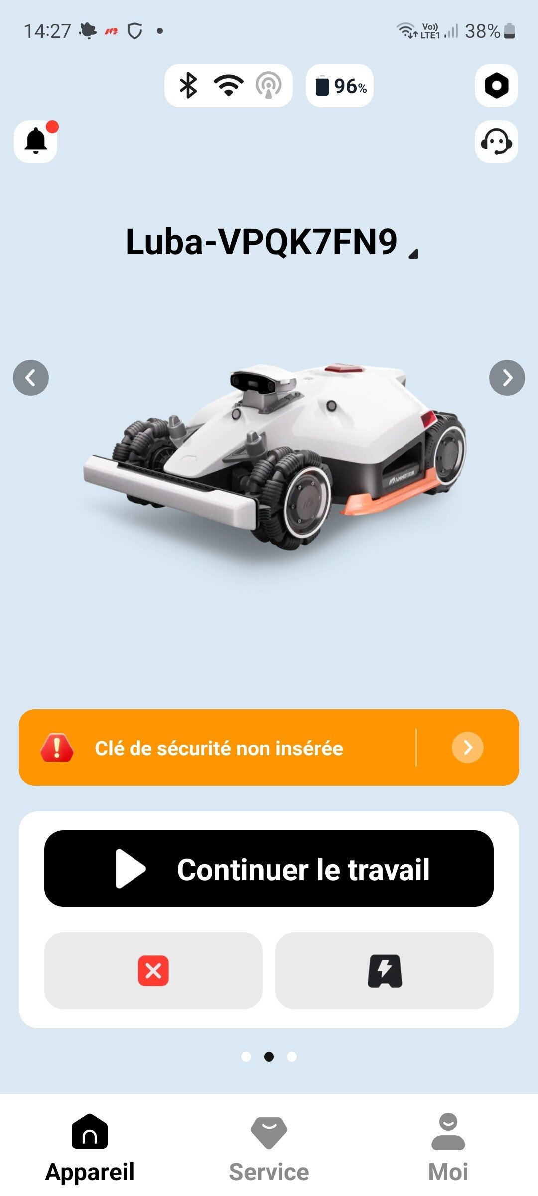

  1. Bonjour, je possède un Luba 3 AWD 5000 depuis le mois de juin dernier. Il a tondu sans problème 6500m² pendant la fin de l'année. A la reprise en février, aucun souci, mais depuis dix jours environ, une panne l’empêche de fonctionner : "insérer clef de sécurité". A priori il ne détecte plus la clef. Je l'ai enlevée, remise plusieurs fois, changée, éteint le robot mainte fois, rien n'y fait. La panne est toujours là. La hotline n'a pas trouvé l'origine de la panne et cherche encore.. Est-ce que quelqu'un a déjà eu ce genre de panne ? et surtout l'a-t-il dépanné ? Merci de vos retours

    Bonjour, J'ai le Luba 3 AWD 5000 depuis un an et j'en était très content jusqu'à 10 jours en arrière. Tout d'un coup alors qu'il en est à sa quatrième tonte de l'année, il se met en défaut : "insérer le clef de sécurité". Je l'ai arrêté, redémarré plusieurs fois, j'ai enlevé et remis la clef de sécurité, je l'ai changée, rien n'y fait. Le robot ne veut pas démarrer. j'ai transmis le problème au SAV. Depuis je suis en attente d'une solution technique. Quelqu'un a-t-il déjà eu ce problème ?
