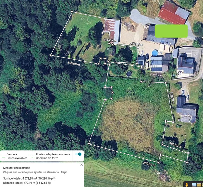

  1. J'ai également remarquez autre chose c'est que quand il est posé sur sa base au niveau de la carte GPS il n'est pas du tout à la bonne position peut-il y avoir un problème qui serait lié entre sa cartographie et le point GPS qui déconnerait de temps en temps et qui pour lui ferait croire qu il est en dehors de sa zone ?

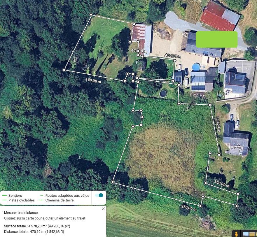

  2. A la grosse voici la boucle, donc peux être 50/70ml mini de plus : 550 ml

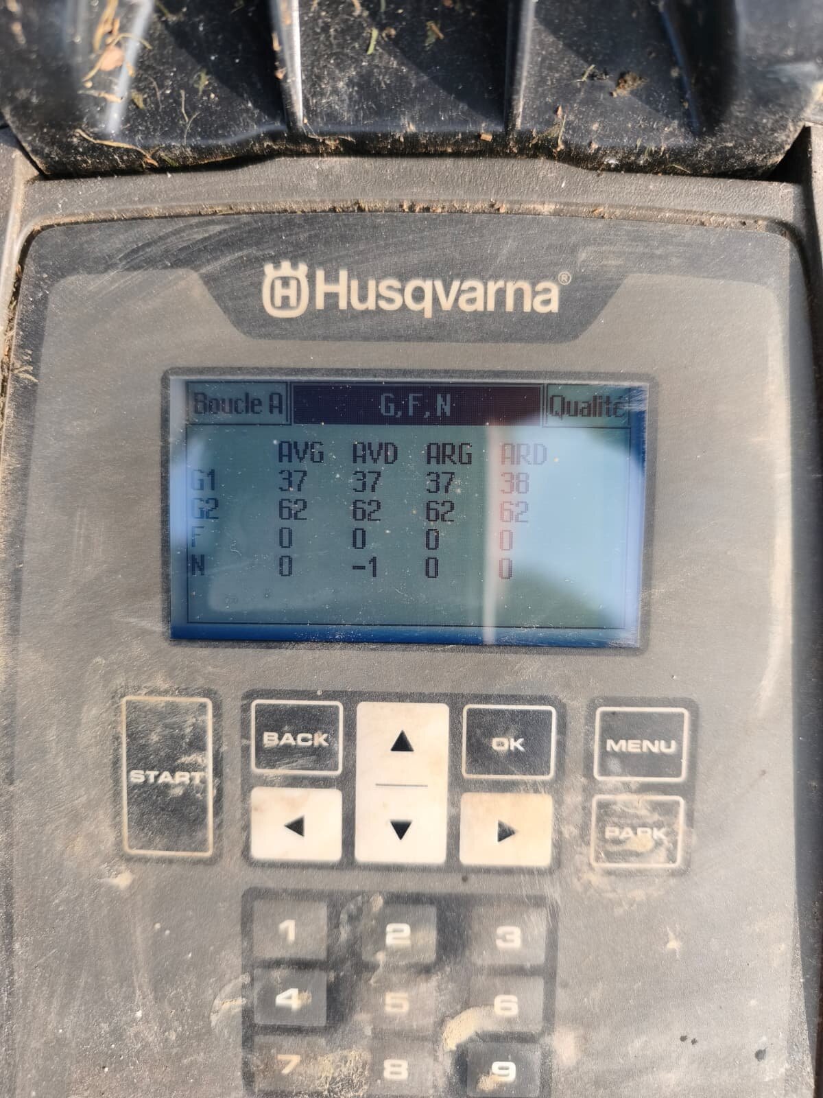

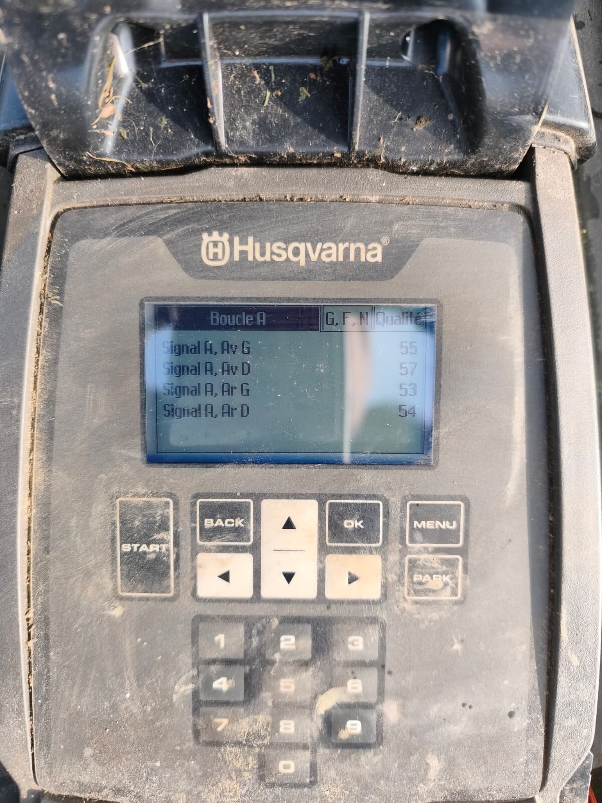

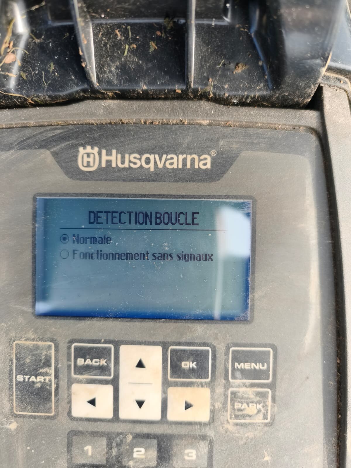

  4. Bonjour, Merci pour votre réponse. Je vais vérifier ces informations. J’ai toutefois constaté que, chaque fois que le robot plante — c’est-à-dire lorsqu’il commence à faire ses petits mouvements d’avant en arrière gauche droite — un message d’erreur apparaît : « pas de signal boucle ». Vous trouverez ci-joint les captures d’écran des capteurs. Lorsque je désactive la navigation par fil/boucle, le robot fonctionne correctement. En revanche, dès que je la réactive, le problème réapparaît. Le comportement reste toutefois très aléatoire, ce qui rend le diagnostic assez compliqué. Navigation par zones forcées ou GPS le résultat est le même, fait du sur place Lien video : https://transfert.free.fr/8g3ILW0 Bien cordialement,
