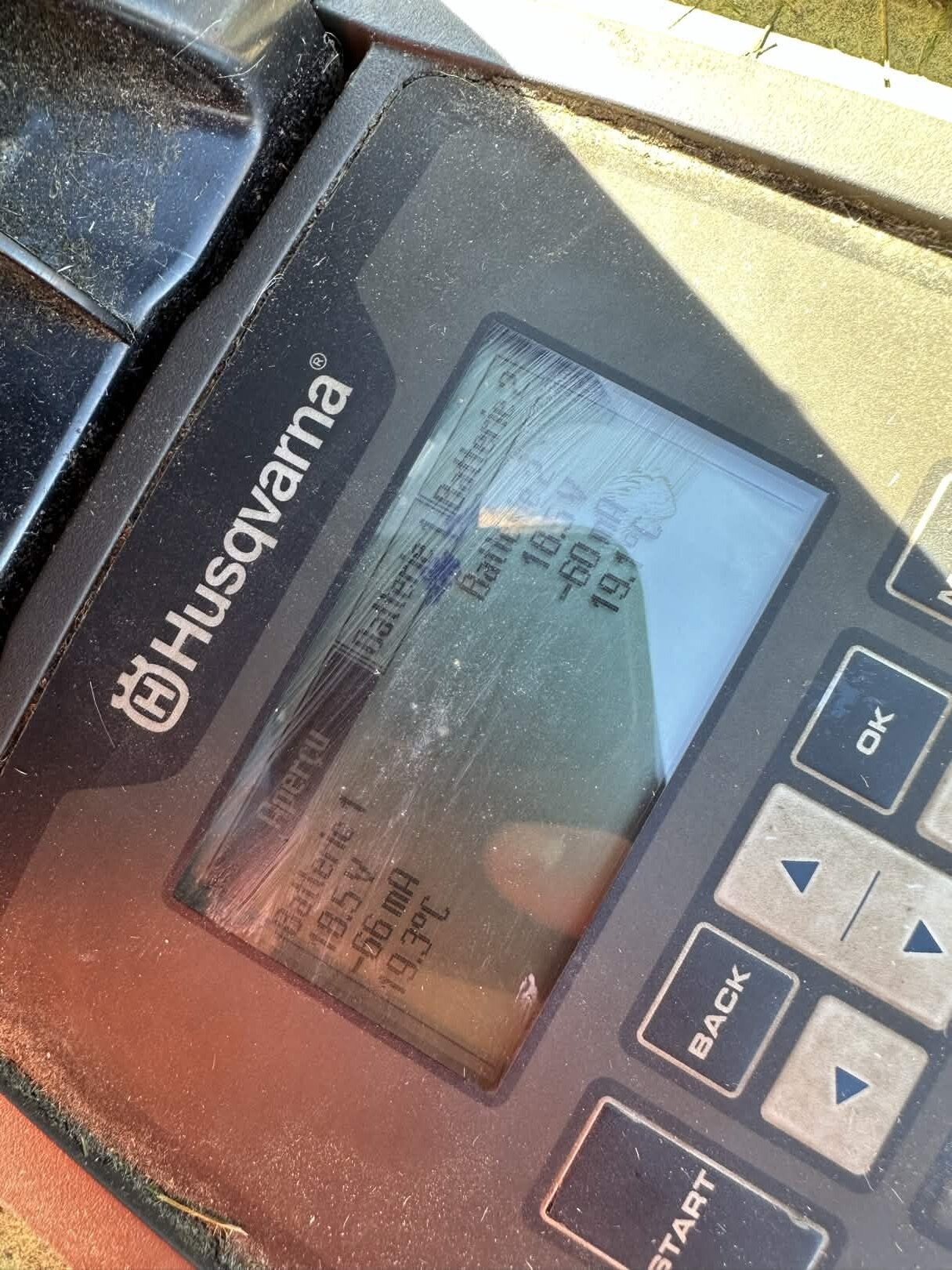

En jouant un peu il finit par faire un bip. En restant appuyé longtemps sur le zéro, on peut voir que les batteries débitent au lieu de charger...

Maintenant si je pose le robot devant sa base, il rentre dans les broches, il donne encore un coup pour être sûr d'être au fond puis ressort.. Il fait ça en boucle. Forcement il ne charge pas et il n'y a pas de "bip"
Auriez-vous des idées? Pensez vous que c'est bien la base?
