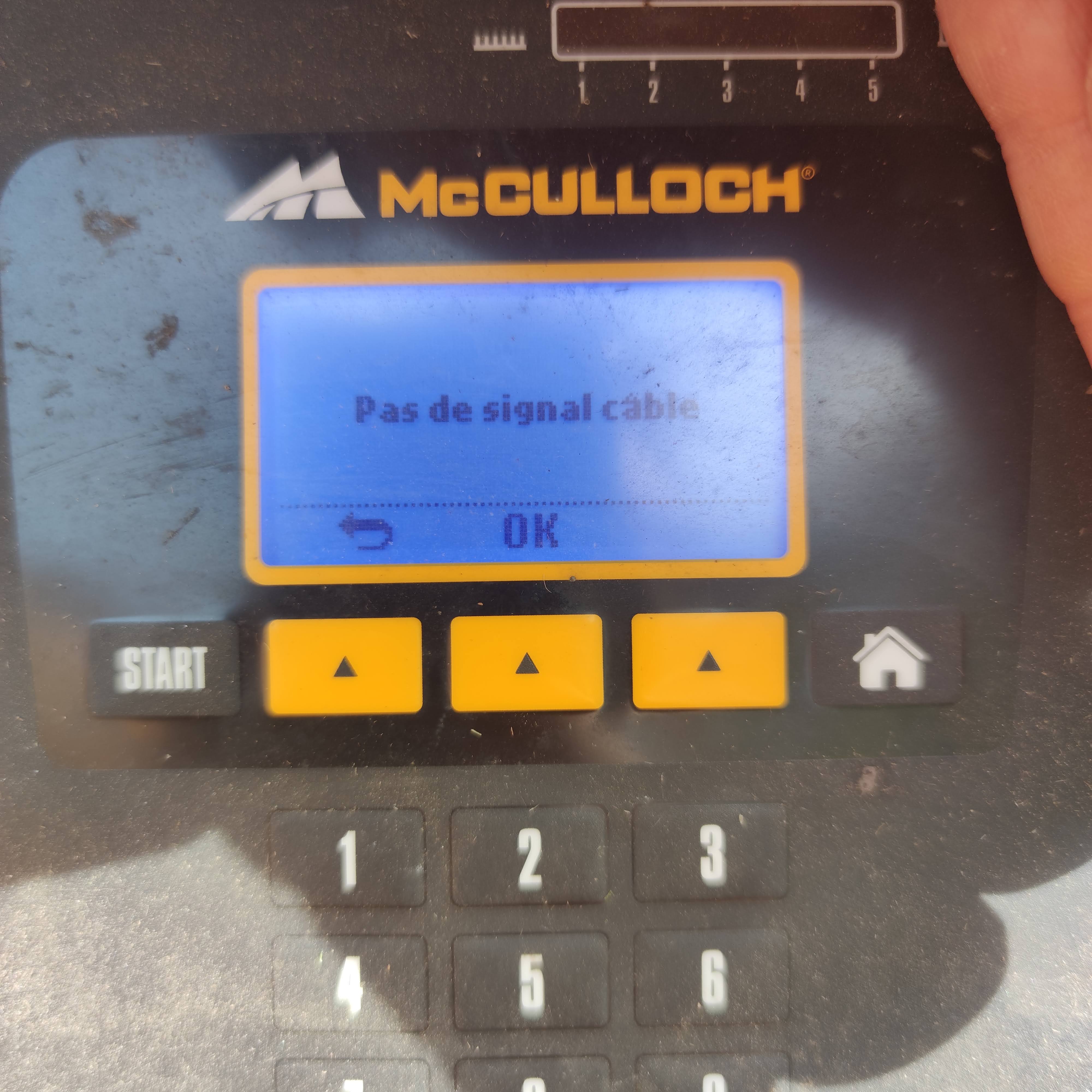

Bonjour Andywood. Effectivement ce message n'est pas repris dans le manuel... Si elle est toujours sous garantie, je pense que c'est la meilleur chose à faire que de la renvoyer... Ne surtout pas la démonter car il y a des 'témoins' d'ouverture qui risquent d'annuler cette garantie. Allez peut-être faire un tour dans le menu "caché" où vous pouvez faire différents tests mais comme elle à l'air de fonctionner correctement quand elle veut, pas évident de trouver la panne :/ Tenez nous au courant ^^ -

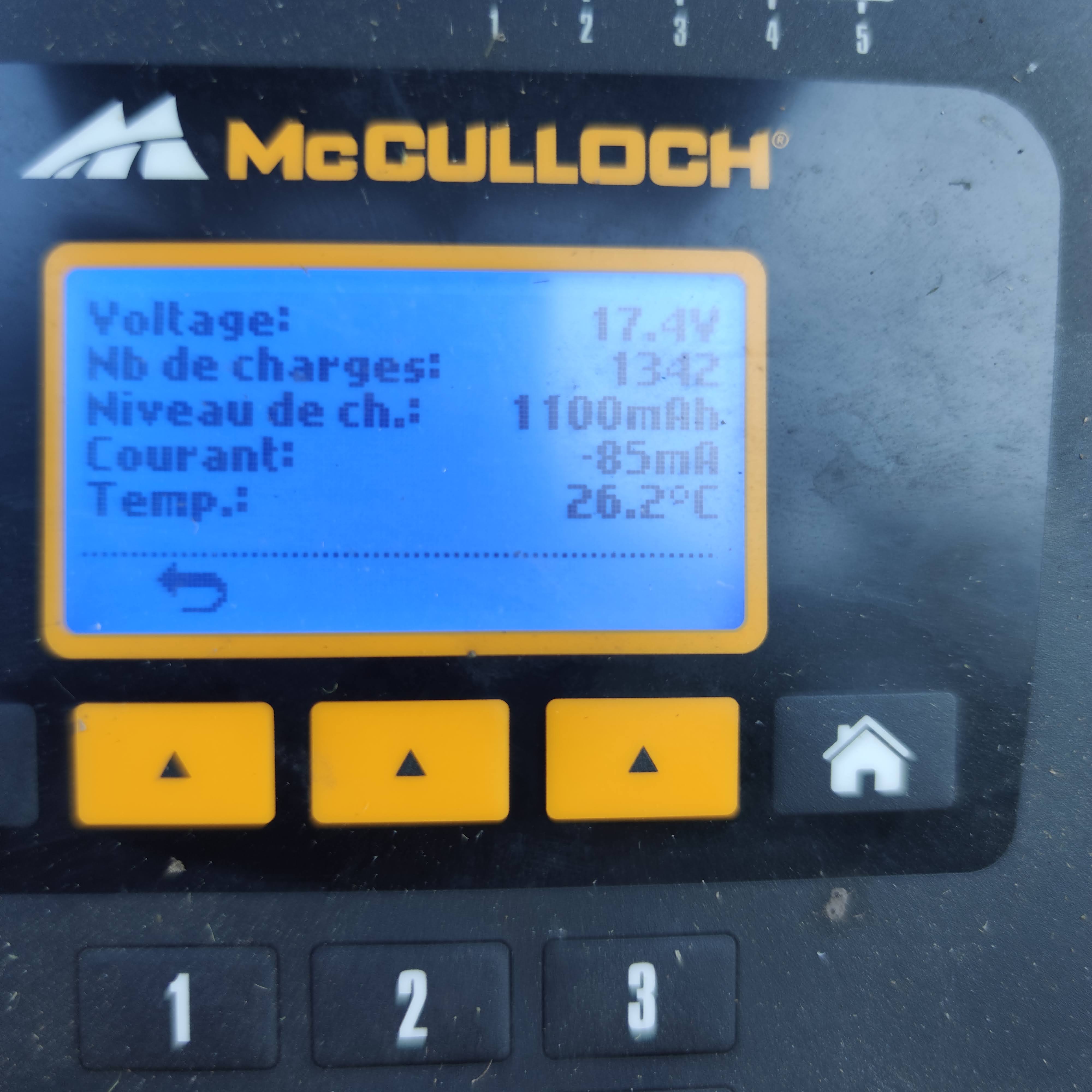

Aucune idée pour les garanties sur les batteries... Lorsque vous êtes dans le menu principal, si vous appuyez simultanément sur les touches 7 et 9 pendant quelques secondes, vous allez logiquement avoir accès à un nouveau menu. Dans ce menu, vous aurez la possibilité de lancer un test de la station de charge et vérifier si tout est ok de ce niveau là. Stéphane. -

Que dit le menu info de la tondeuse à propos de la batterie ? -

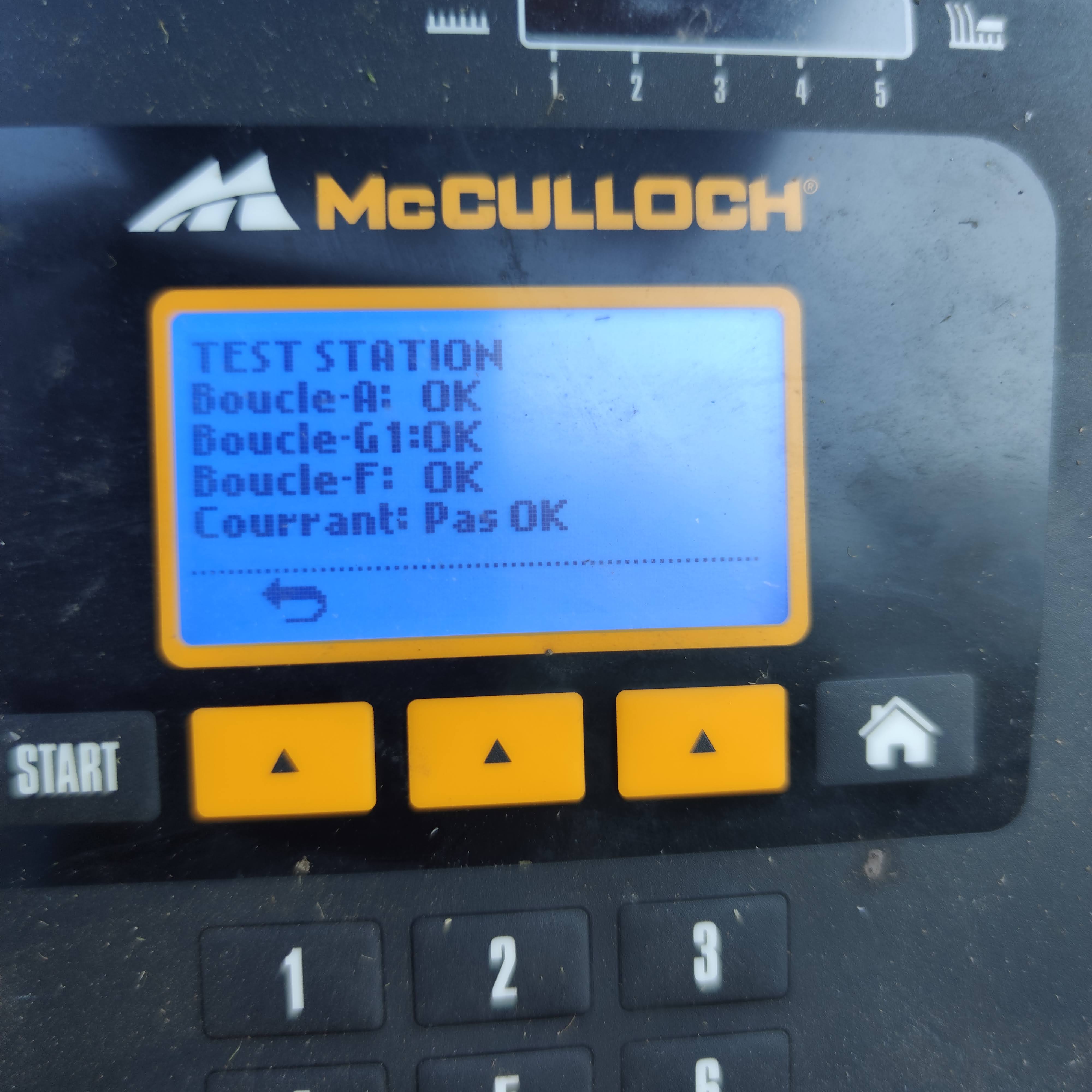

Bonjour Pac, Je pense que vous avez un multi mètre ? Si Oui, mesurez sur les moustache juste pour savoir où se trouve le + et le - sur la base (et donc sur la tondeuse) Ensuite vous récupérez le bloc d'alimentation et avec 2 bouts de câble, vous reliez le + et le - de l'alim sur les lamelles de la tondeuse en respectant les polarités. Logiquement, elle devrait émettre un bip bip et se mettre à charger après quelques secondes. Stéphane. -

Bonjour Pac, La tondeuse ne charge plus lorsqu'elle est dans sa base du coup ? Effectivement, 3,5v aux moustaches, c'est problématique... Lorsque la tondeuse est dans la base, aller dans le menu principal. Ensuite, appuyez simultanément sur les touches 7 et 9. Dans le nouveau menu 'outils', vous avez la possibilité de faire un test de la station de charge. Stéphane. -

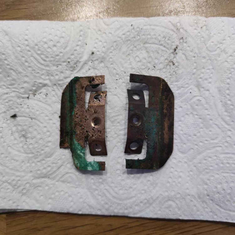

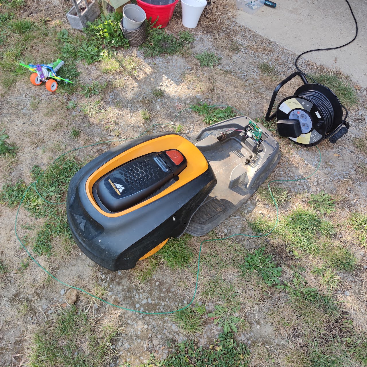

Bonjour Chercheur, Nouveau rebondissement mais suite et fin du problème ! Ce matin, je bricole 2 nouvelles lamelles (en attendant des nouvelles), mais je me rends compte que la tondeuse a à nouveau perdu son signal câble et impossible de générer un nouveau signal dans la base qui a été remise à son endroit initial... En réfléchissant, je me dis que la seule différence avec l'année dernière, ç'est une rallonge qui va jusque la pompe de la piscine et qui passe près de la base. J'ai déplacé la rallonge et plus aucuns soucis... Je génére des nouveaux signaux sans soucis et plus aucuns messages d'erreur par rapport à la base. Je pense que c'était elle le problème depuis le début car j'ai remis la carte d'origine dans la base et ça fonctionne également... La panne était vicieuse parce que tout à bien fonctionné depuis le début d'été malgré la présence de cette rallonge... Donc là, 100% de signal et une batterie qui charge ! Rob va pouvoir reprendre du service Merci encore Stéphane. -

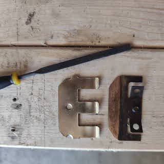

!! N'entreprenez pas ce bricolage si votre tondeuse est encore sous garantie !! Hello, J'ai commandé des nouvelles "lamelles" de charge pour ma tondeuse mais les délais annoncés sont assez long (20 jours) et comme la patience n'est pas mon fort, j'ai bricolé un petit truc temporaire qui fonctionne bien jusqu'à présent avec des charnières de meuble. Avec une scie à métaux, une petite lime et une fine mèche métal, l'affaire est faite assez facilement ;-) (Avec une charnière, on fait les 2 lames. Il me reste donc une deuxième charnière) Je le redis, c'est de la dépanne et certainement pas durable sur le long terme, mais jusque là, ça fait le travail... Sinon, la pièce d'origine est la 534 177 601 : https://www.wolfswinkel.shop/product/534177601/husqvarna-charging-strips-cable-automower Bonne tonte à tous ! -

Bonsoir Chercheur, Problème RESOLU ! (enfin presque) - Demontage de la base de sa place initiale + placement d'un guide "test" avec 3 bouts de fils.... - Elle accepte enfin la procédure pour générer un nouveau signal ! J'ai ensuite remis la base à sa place et avec le câble guide enterré qui fait le tour du jardin, et elle est a enfin quitté sa station seule. Elle a ensuite fait quelques mètres (sans lancer la coupe), puis demi tour et retour à la maison... (batterie à 17.4v) Entre temps, j'ai également eu accès à un autre menu caché qui permet de faire un test de la station de charge et qui m'indique "Courant : Pas OK" La batterie (neuve !) est donc à 17.4v actuellement mais n'a pas l'air de charger. (Par contre, j'ai toujours bien 27,8v aux moustaches de la station) Je me rend compte que les lamelles de charge de la tondeuse sont dans un sale état... Je vais commencer par régler ça je pense :/ Je vous tiens au courant pour la suite ! Encore merci et bon week-end Stéphane. -

Je referai le test hors base tout à l'heure mais effectivement, le résultat était le même lorsque j'avais essayé. Les moustaches base et station ne sont effectivement plus toute neuves... Il manque une des 4 ou 5 petite lame verticale sur le côté positif de la base (Il y avait également de l'oxydation que j'ai récupéré au papier abrassif + WD40 il y a quelques mois) Se pourrait-il que la connexion entre la tondeuse et la base soit suffisante pour charger la batterie mais pas assez pour le changement de signal ? -

Bonjour à tous, Je possède un robot tondeuse McCulloch Rob R1000 (je me suis rendu compte qu'en réalité, tout le bloc 'moteur' était du Husqvarna Automower 105) Depuis quelques jours, mon robot tondeuse refuse de bouger. "Pas de signal câble". Je vais essayer d'être le plus précis possible dans ce qui a deja été fait/testé : - La LED de la base de charge est vert fixe - L'alimentation délivre le voltage correct (vérifié avec un multimètre) - La base délivre le voltage correct (vérifié avec un multimètre) - Le câble périphérique et le câble guide : J'ai refais les connecteurs à l'arrière de la base. Il n'y a pas d'inversion dans les câbles et le signal est continu. (vérifié avec un multimètre) - Lorsque je place ROB dans sa base, il y a bien une connexion entre les deux. ("En charge" s'affiche sur le robot) -> ROB dans la base : Lorsque j'appuie sur le bouton START, j'ai le message "Fermer le capot pour démarrer", ce que je fais donc, puis rien ne se passe. ROB ne bouge pas de sa base. -> ROB hors de sa base : Lorsque j'appuie sur le bouton START, j'ai le message "Pas de signal câble qui apparaît" J'ai également été dans le menu "diagnostic" en restant appuyé 10 secondes sur le chiffre 0 du pavé numérique, puis "boucles" qui me renvoie : - Qualité du signal : 0% - Signal-A, avant : 0 - Signal-A, arrière : 0 - Signal-F: 0 - Signal-G1 : 0 Ces valeurs ne changent pas peut importe où je place Rob dans le jardin (près ou loin du fil périphérique) Dans le menu "diagnostic", il y a également un sous menu "Capteurs". Tout fonctionne bien de ce côté là. (Soulever, incliner, collision,...) ps : J'ai également remarqué que : - lorsque je place le multimètre sur le cable périphérique, alimentation éteinte, j'ai un BIP continu. - lorsque je place le multimètre sur le cable périphérique, alimentation branchée, j'ai un BIP en 'morse'. Est-ce normal ? Voilà, je sèche un peu pour la suite et si quelqu'un a une idée, je suis bien entendu preneur :-) Merci d'avance et excellente journée à tous ! Stéphane.
